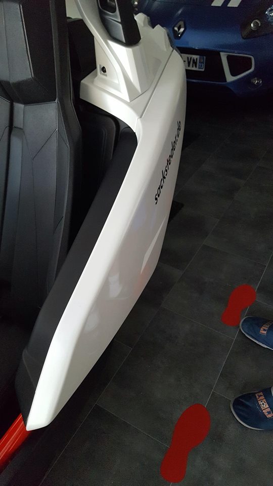

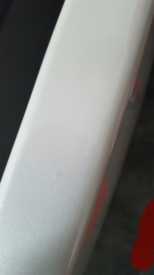

Jean Marie ne pouvant poster une image me transmet ces deux photos! Petit problème d'éclatement de penture bien visible (si vous agrandissez) sur la photo numéro 1....
Rdv chez le concesse debut de semaine..A suivre, mais zarbi quand même!!

Merci Didier !!👍...je pense que cela viens d'en dessous ...un truc pointu....une vis ....???
C'est venu d'un seul coup !!🤔

ou ptetre un gravier, ou quelqu un qui s est appuyer dessus pour faire une photo quand tu regardais pas :/
MessagePosté le: Sam 28 Mai - 19:40 (2016)    Sujet du message: Éclatement peinture Répondre en citant
Non Dominique , cela viens de en dessous ....si j'appuie cela augmente le bombage de cet eclat !!

J ai vu ca sur le fb du fofo us que beaucoup ont eu des soucis de peinture allant d éclat a carrément des défauts de peinture en tout cas si c'est un vis en dessous ça craint faut voir avec ton concess ce qu'il en pense

Oui je pense à une vis !!! Curieux de voir cela demain !!...si pas trop de flotte bien sûr !!!

Je pense aussi à un objet qui doit dépasser un peu sur le châssis et avec un appui sur la carrosserie un éclat se produit.
Donc c'est très ennuyant car pour reprendre ça ? ???

En plus à cet endroit on a tendance à prendre appui pour monter

De retour d'Allemagne ! Donc rien en dessous de cette piece !!! C'est des points de compression de moulage , il y en a un peu partout sur le SS ! ....donc parfois il arrive que la peinture craquelle a cet endroit ! Pris en garantie par Polaris Allemagne !! ...rien de bien grave !!!
En effet ! Si on regarde un peu partout sur le SS on remarque quelques petites "Bosses" , cela est du au moulage des pieces , par exemple a l'arriere en dessous du "Slingshot SL" la ou il y a la pointe sur le plat du plastique de chaque coté !!!
