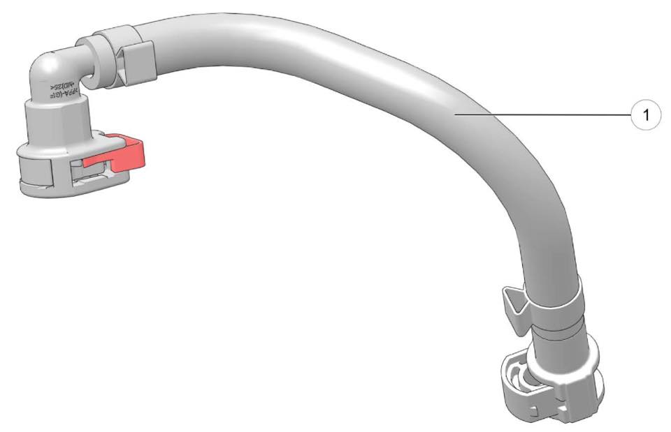

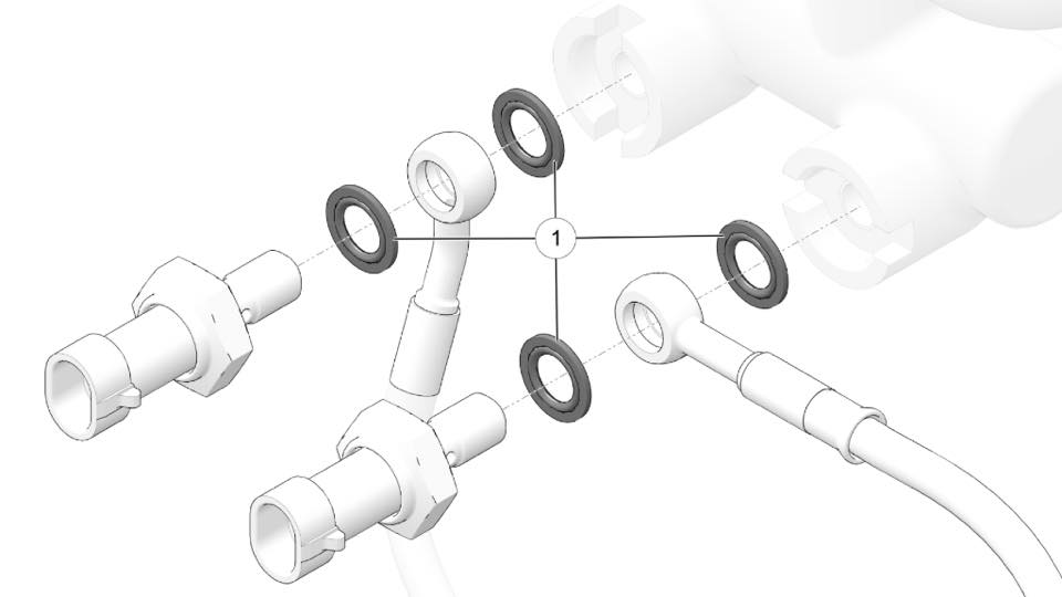

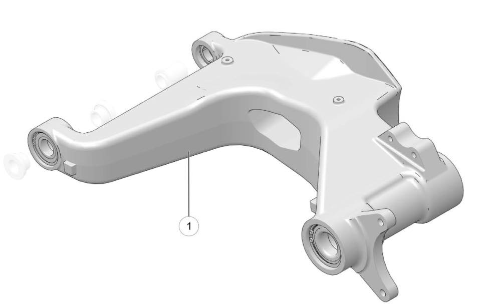

Voila les pièces en question ....!
MessagePosté le: Mar 25 Oct - 19:30 (2016)    Sujet du message: Éventuel rappel des SS 2015 et 2016 Répondre en citant
Explication du rappel T16-03-A
Certains Slingshot ont pu être construits avec une distance trop petite entre la ligne d alimentation d essence et le capot, ce qui peux causer de l usure à la  ligne d alimentation qui pourrait créer une fuite. La ligne d alimentation doit être remplacée , les clips de fixation doivent être vérifiés , remplacés au besoin.

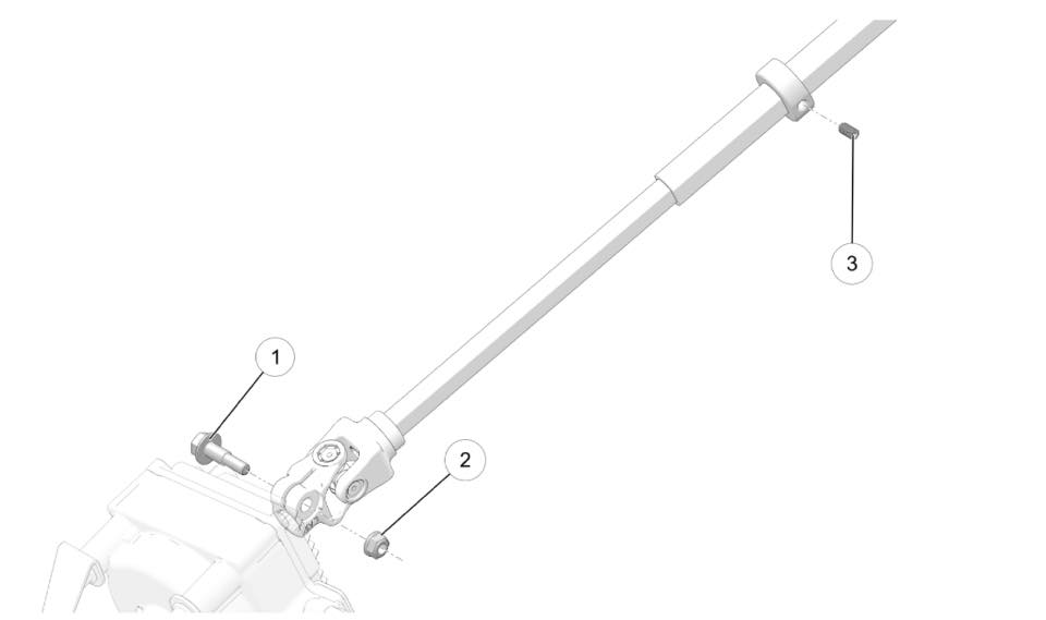

Explication du rappel T16-04
Polaris a déterminé que certain Slingshot pouvaient avoir des boulons et écrous de serrage sur le colonne de direction qui ne conviennent pas aux normes de Polaris. Le concessionnaire vas installer un nouveau kit de boulon qui devrait réduire le jeu de la conduite. Les pieces devraient être disponibles à la fin novembre . Polaris communiquera avec les clients quand les Pieces seront disponibles .

MessagePosté le: Jeu 27 Oct - 10:06 (2016)    Sujet du message: bras arrière Répondre en citant
prions que ça n'arrive pas et surtout en roulant !!
voir sur youtu.be/K3Lp0rVY4-c
