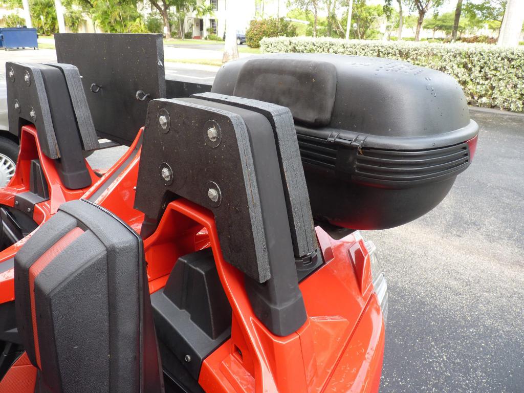

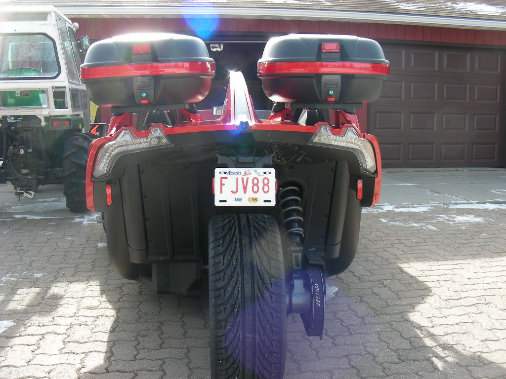

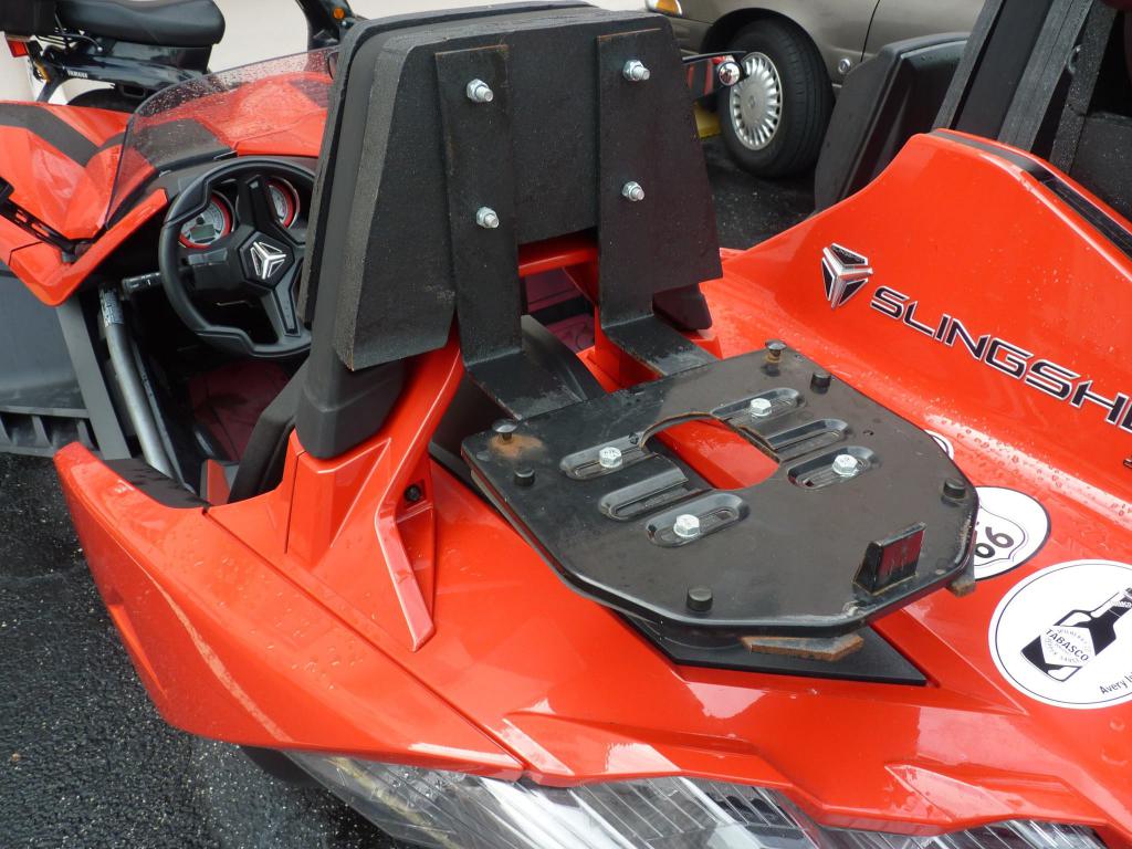

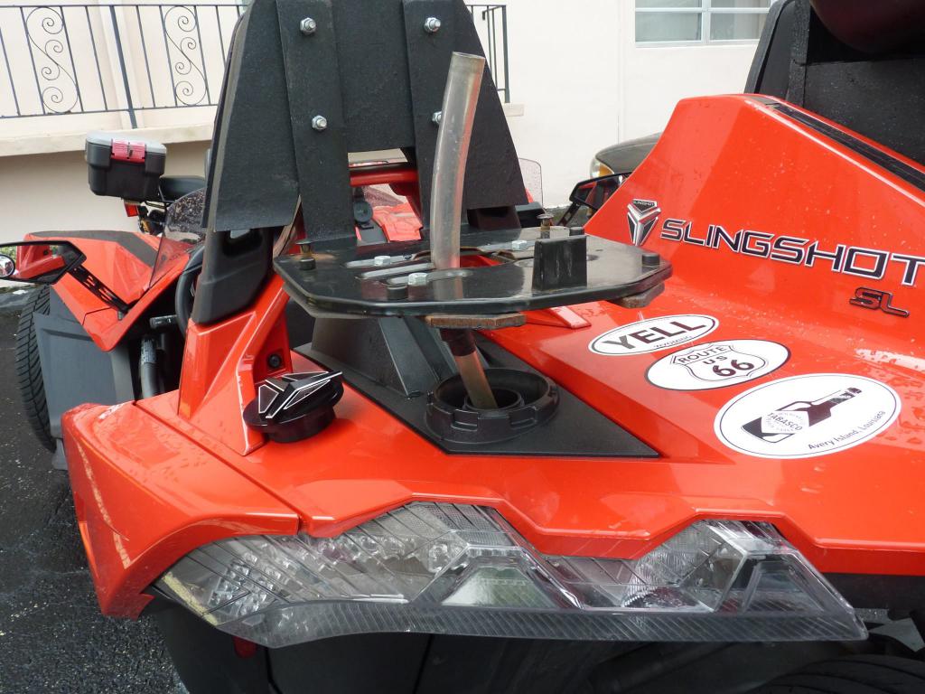

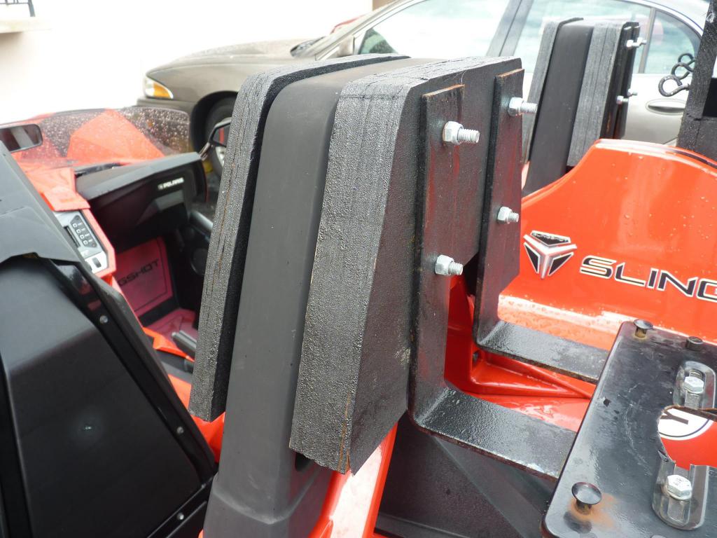

Pour installer vos top cases, un peu de détails......

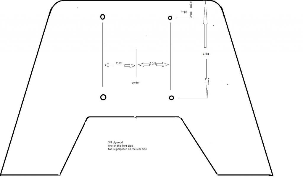

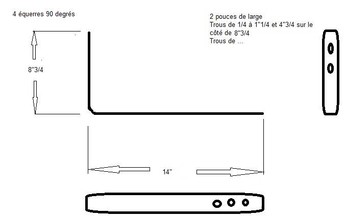

Plan pour les bricoleurs......
Je vais tenter l'aventure  mais pas avec du bois!! Trop moche et mal fait....
Un planche de composite  résistante à toute épreuve devrait faire l'affaire....
Dès que je m'y attaque, je vous tiens au jus...!

Merci pour le tuto Zag !! Mon avis perso ! C'est tres moche et cela denature totalement la ligne du Slingshot !

Effectivement les photos ne sont pas pour l'avantage du SS.
Dès lors ou la réalisation est soignée ET amovible ( utilisable unique ment pour les parcours de plusieurs jours...bagages obligent)
cela peut-être une solution pour les voyageurs......

....il a meme mis un porte manteau  Mr. Green Mr. Green .....et surtout le bricolage sur le bouchon d'essence ????? Neutral Shocked .... Mort de Rire

Sur le forum slingshot US, il y a un gars qui en a fait des démontables, et celui du coté du réservoir pivote même pour libéré la trappe a essences pour faire le plein, il devrait bientôt passer à la production et fournir les plans pour ceux qui veulent le faire eux-même histoire de baisser le coût.

ça c'est intéressant, sinon l'autre solution je ne la ferais que du coté droit, la contrainte du remplissage d'essence et pour moi contraire avec la facilité d'utilisation que j'attend du slingshot.

après, côté gauche, tu monte ton support sur charnière, sur la gauche de l'arceau, et côté droit, fixation "rapide" genre 1/4 de tour, comme ça ça hop, déverrouillage, pivot, remplissage du réservoir, re-pivot, verrouillage et c'est reparti Smile(plus facile à dire qu'à faire, mais bon dans le concept ça pourrait le faire)

Tu m'étonne !!! Quand tu regarde la cochonnerie que le gars a fait avec du bois en plus ??? Laughing

Oui, je confirme! Les Canadiens seraient -ils- des piètres bricoleurs ?
Je vais tenter une réalisation  avec des matériaux d'une noblesse autre que ce qui est présenté sur les photos!
La réussite ne l'est pas mais l'idée elle est bonne...! Okay
